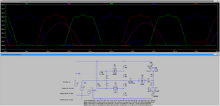

Hallo alle miteinander, ich weiß nicht, ob es jemand gebrauchen kann, aber ich möchte ein Drehfeldmesser posten. (Für die nicht Elektriker: das braucht man, damit ein 3 Phasen Motor an jeder Steckdose in die gleiche Richtung dreht.) Zunächst eine Schaltung mit Glimmlampen. Nur ist es mir mit LTspice nicht gelungen die Funktion nach zu weisen. Aber sie funktioniert, hab sie mehrmals gebaut! Nun einzelne Glimmlampen gibt es ja kaum noch, deshalb noch eine Schaltung mit LED. Zum Nachweis der Funktion muss jeweils die Masse an eine LED gesetzt werden um für LTspice den Bezugspunkt zu haben. Der Test erfolgt dann durch vertauschen von 2 Phasen. Die 3 gelben LED sind nicht unbedingt notwendig, zeigen an, ob alle 3 Phasen vorhanden sind.

Kannst Du bitte noch die fehlenden Modelle posten?

Kann es sein, dass die Simulation nicht läuft, weil Du 400V statt 325V bei den Spannungsquellen benutzt?
Hallo Spicer, das mit den 325 V werde ich probieren. Danke für den Tipp.

So, ich hab´s mit 325 V probiert, das war es wohl nicht. Ich kann die Kurven nicht deuten, Bei den LED ist das besser zu sehen. Gruß Bernd

Jep. Den ganzen Block als Direktive einfügen und die Simulation zappelt ;)
Die Simulation läuft korrekt, wenn man .tran 50m uic (Use Initial Conditions) macht.
D5 zeigt dann rechts drehend, D3 links drehend.

Danke, spicer, wieder was gelernt. UIC kannte ich noch nicht. Das müsste dann ja auch bei den Glimmlampen funktionieren.

bei R4 fehlt das k
Oh, fataler Fehler. Danke UBo. Das mit dem Umschalten hast du toll gleöst, danke auch dafür.
Ich wusste ja, dass die Schaltung funktioniert, da ich die real schon mehrfach gebaut hatte. Nur gegenüber den eigenen Fehlern ist man eben manchmal blind.
