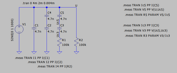

warum kommt beim dritten (rechten) Ast für R=U/I nur 120,777 und nicht 167,722 kOhm heraus?
Die Spannungsquelle liefert einen Sinus mit Upp=2 V bei 1 kHZ, was für 4,7 nF ein X von 33,861 kOhm ergibt.
PS: asc nachträglich angehämgt.

Wie ich das sehe, ist der 3. Ast zwischen N001 (ich nenne das mal U) und GND.
Das ist ja dann eine Parallelschaltung mit den anderen Ästen.
wie zu erwarten gilt I(C5)=I(C3)=I(R1). Die Werte für VC5, VC3, VR1, R5, R3, R1, U und Rges entsprechen den Erwartungen.
Woher resultiert der Unterschied zwischen Rges und RC5C3R1?
Und warum ergibt die Summe der Teilspannungen (Vges) nicht das Upp der Spannungsquelle (2V)?
(Die C's haben außer der Kapazität keine weiteren Parameter.)

Hmm, leuchtet mir gerade auch nicht ein.
Macht da LTspice vielleicht einen Fehler wegen der Phasenverschiebung?
passt doch perfekt🤔
Xc ist nicht R
Gruß

Danke für den Denkanstoß.
Bin wohl doch noch zu sehr dem DC verhaftet, es fehlt Erfahrung mit AC.
Ich hatte einfach angenommen, ich könne bei einem Sinus auch mit den Amplituden rechnen. An RMS hätte ich erst bei einem nicht sinusförmigen Signal gedacht.
