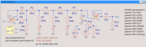

Die hier vorgestellte Schaltung ist ein mehrstufiges Tiefpassfilter für 1kHz, gefüttert von einem 1kHz-Rechteckgenerator.
Ich habe dabei bewusst auf eine ideale Rechteckwelle mittels voltage source verzichtet,
stattdessen einen einfachen Oszillator mit Opamp entworfen, so dass man näher an der Realität ist,
sollte man beabsichtigen, einen Spotsinus auf diese Weise zu erstellen.

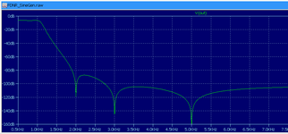

Eine Rechteckwelle hat vorwiegend ungeradzahlige Harmonische, also ausser der Grundwelle Harmonische bei 3, 5, 7, 9 kHz usw.
Die mittels der drei FDNRs erzeugten Dips habe ich so gelegt, dass sie bei 3kHz und 5kHz zu liegen kommen
und auch einen für 2kHz angelegt.

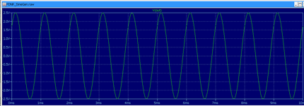

Am Ausgang entsteht eine Sinuswelle, deren Harmonische unter -90dB liegen.
Der FFT-Plot bestätigt die sehr geringe Verzerrung:
Total Harmonic Distortion: 0.002867%(0.000000%)
Ich habe mal die Werte der einzelnen Harmonischen zum leichten Vergleich im FFT-Plot notiert.

Einige Bauteile liegen als Subcircuit vor, andere habe ich als HB (hierarchical block) eingesetzt,
wobei - wie die Netliste zeigt - der HB eigentlich ein "verkappter" Subcircuit ist.
Wegen der Vielzahl der Dateien befindet sich alles in einem Archiv. Wer Lust zu eigenen Experimenten hat, muss sich das herunterladen.
Für die Ausführung verantwortlich ist die Datei "FDNR_SineGen.asc". Die Dateien mit ". . . HB.asc" sind hierarchische Blocks.
Um bei der (voreingestellten) AC-Simulation die vorskalierte Plotdatei zu laden, bitte das PLOT-Fenster aktivieren und die SPACE-Taste drücken.
Für die TRAN-Simulation bitte die AC-Direktive de-aktivieren, die TRAN-Sim aktivieren
und im Schaltplan das Label "in" von V1 an den Spannungsteiler R10-R11 anheften.
