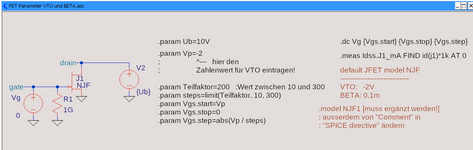

Anders beim JFET. Nach der Platzierung auf dem Schaltplan sehen wir beim JFET zwei Namen,
die dieses Bauteil kennzeichnen: J1 und NJF. "NJF" ist symbolisch der "WERT" (value) dieses Bauteils.
Bei Ausführung beklagt sich LTspice aber nicht, dass wir diesem Bauteil keinen Wert zugewiesen haben!

Die Parameter, die wir heute untersuchen wollen, betreffen die DC-Einstellung. Das sind die
Parameter VTO und BETA. VTO ist -2V, wir tragen das im Schaltplan bei .param Vp=... ein.
BETA beträgt 1e-4, = 0.1m, dazu ist jetzt sofort noch keine Aktion nötig.
Eine Gleichspannungsquelle Vg liefert uns die Gatespannung, eine weitere die Drainspannung.
Diese ist fest auf 10 Volt eingestellt, die Gatespannung wird per DC-Simulation gestep't.
Nach Ausführung plotten wir den Drainstrom Id(J1).

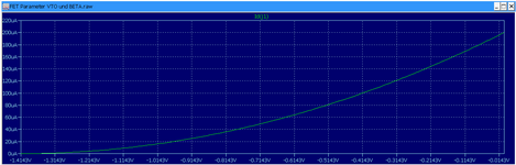

Was aber, wenn wir einen FET mit IDSS=200uA haben wollen? --- VTO muss zwischen -2 und -1 liegen, das ist schon mal klar.
Betrachten wir nur die Zahlen: Wurzel aus 4 (400u) ist 2, Wurzel aus 1 ist 1 (100u), für 200uA
nehmen wir analog die Wurzel aus 2 = 1.4142. Da wir nicht unendlich viele Nachkommastellen anführen wollen,
runden wir auf auf 1.4143.
Wir ändern dementsprechend die Deklaration:
.param Vp=-1.4143 ;Minuszeichen nicht vergessen!
.model NJF1 NJF vto=-1.4143
Nach der Ausführung der Plot:
IDSS liegt jetzt wie gewollt bei 200uA.

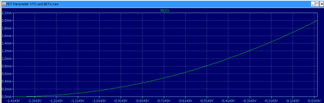

Im Default-Modell beträgt BETA 0.1m und ergibt x00 Mikroampere. Wollen wir statt 200uA 2mA,
so nehmen wir den zehnfachen Wert von BETA und ändern unser Modell, indem wir BETA=1m
hinzufügen:
.model NJF1 NJF vto=-1.4143 beta=1m
Somit zeigt unser Plot nun tatsächlich 2mA an.
hinzufügen:
