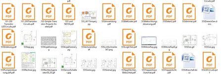

Hallo Zusammen, ich hab mal alles was ich zum 555 finden konnte gesammelt. Falls jemand Interesse daran hat.
Sicher gibt es Interesse daran. Ich würde zwar vorwiegend die CMOS version verwenden, habe aber auch noch etliche der BJT-Version in der Bastelkiste. Pack doch alles einfach in ein Archiv und lade es hoch,
