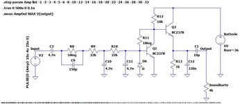

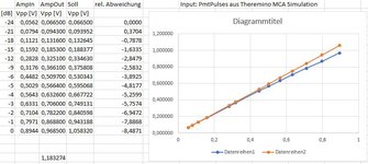

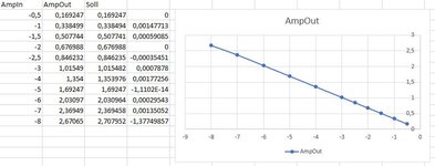

ich hab nun per Simulation die Linearität von 2 PMT-Adaptern untersucht.
Die Verstärkung habe ich mit den Werten der beiden kleinsten Amplituden festgelegt.
Überrascht war ich von den Ergebnissen des Adapters mit 2 BC237-Transistoren. Der Output soll den Bereich bis +1V abdecken. Bei 1V liegt die rel. Abweichung bei ca. 7,5%.
Das sieht beim Adapter mit 2 OpAmps doch sehr viel besser aus.
Ich will versuchen, das Ganze auch mit der Hardware nachzuvollziehen.

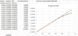

der reale Theremino-PMT-Adapter sieht doch besser aus als seine Simulation.
Für die erste Messung habe ich als Input einen Sinus von 1kHz gewählt und die Effektivwerte verglichen. Für große Amplituden (Vpp>1V) sieht man dem Sinus seine Verformung am negativen Spitzenwert schon an.
Für die zweite Messung habe ich die "PmtPulses" aus der Puls-Simulation von Theremino MCA verwendet und dort die Spitzenwerte verglichen.
Der Gain für Kanal 2 (rot, Input) ist um 6dB reduziert damit beide Kanäle gut ins Bild passen.
