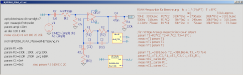

Howto Opamp-Phonovorverstärker und die Verbesserung seiner RIAA-Kurve mit iRIAA
Eigentlich hatte ich überhaupt keine Zeit dafür, aber schließlich hatte es mir keine Ruhe gelassen, ich selber wollte wissen,
wie man mittels iRIAA und der idealen RIAA-Kurve eine Phono-Entzerrerschaltung verbessern kann. Also habe ich mich
daran gemacht, und hier ist das Ergebnis.
Wer nicht weiss, was iRIAA ist, ist angewiesen, mein Howto Ideale RIAA-Kurve für LTspice nach W. Jung dazu zu lesen!
Der Gebrauch von iRIAA ist dort ausführlich erklärt. Auch aus zeitlichen Gründen beschränke ich mich in diesem Tutorial auf die wesentlichen Schritte.
Die Screenshots geben einen ersten Eindruck, Erläuterungen zur Vorgehensweise finden sich als PDF-Datei im beigefügten Archiv,
zusammen mit den Screenshots und den Simulationsdateien.
