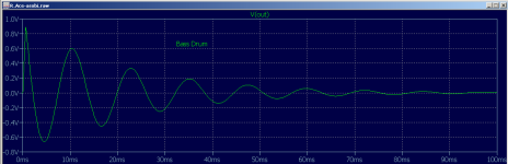

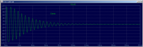

Die heutige Schaltung enthält fünf Instrumente:
BD - Bassdrum
LC - Low Conga
HC - High Conga
RS - Rim Shot
CL - Claves
Mittels der table-Funktion sind alle Bauteilwerte in einer Tabelle erfasst, eine einzige Schaltung genügt.
Mit einer Variablen, der Variablen "testrun" wählt man das Instrument aus, z.B. wenn man die High Conga hören möchte,
setzt man .param testrun = HC und kann die Simulation ohne viel Umstände starten.
Das Klangergebnis wird in einer kleinen WAV-Datei von einigen Kilobyte (test.wav) festgehalten und kann dann über einen Verstärker abgespielt werden.
Ein Gitarren- oder Bassverstärker wäre gerade das Richtige, auf dem Balkon aufgestellt kann es dann mit der "Böllerei" losgehen. Allzu leise klingt das natürlich
nicht so toll, aber: falls, durch einige Gläser Sekt in Stimmung gekommen, der Lautstärkeregler voll aufgedreht wurde und sich der Lautsprecher mit Getöse
sang- und klanglos verabschiedet -- ich übernehme dafür keine Verantwortung!! ;-)
