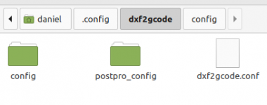

In der .config/dxf2gcode sind folgende Ordner:
Kann es sein, dass noch anderswo ein config Verzeichnis liegt? Habe dazumal nach der Readme Anleitung kompiliert.

Das Verzeichnis welches Du prüfen solltest ist nicht das config Verzeichnis, dort kannst du evtl. den Debug Modus einstellen, aber keine Einstellung bezüglich der Sprache möglich. Der Order wo du die dxf2gcode.py hin gespeichert hast, in diesem sollten auch ein Ordner Namen i18n liegen. Wo das genau in Unix ist kann ich nicht sagen, da kenne ich mich nicht aus.
