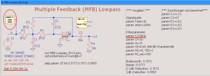

Der Schaltplan: ein MFB-Lowpass Filter (multiple feedback) 2. Ordnung mit der Möglichkeit,
die Filtercharakteristik (Bessel, Butterworth, Chebyshev) per Q-Faktor zu bestimmen:
Wir machen eine AC-Simulation und sehen uns anschliessend den Plot an:
