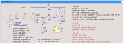

Nachfolgend ein Gyrator-Notchfilter zum Entfernen von Netzbrumm.
[Wer sich über die Netzfrequenz von 60Hz wundert: in Westjapan, wo ich lebe, beträgt die Netzfrequenz 60Hz,
in Ostjapan (Tokyo) jedoch 50Hz. Wer wissen möchte, warum das so ist, kann sich bei Wikipedia schlau machen.]
Die frequenzbestimmenden Bauteile sind Rf und Cf, die Frequenz berechnet sich nach der Formel:
f = 1 / (2*pi*Rf*Cf)
Da man meist mit einem einzigen Standard-Bauteilwert nicht hinkommt, gibt man am besten den Kondensator vor
und berechnet den entsprechenden Widerstandswert.

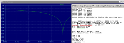

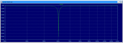

Für 60Hz sind das bei einem Kondensator von 220nF 12k057 für den Widerstand.
Wir nehmen erst mal den Normwert 12k und sehen, wie weit wir damit kommen.
Wenn wir die berechneten Messwerte in der LOG-Datei mit dem Plot vergleichen, so sehen wir:
selbst eine so scheinbar kleine Abweichung von 56 Ohm verringert die Reduktion von möglichen -50dB auf magere -15dB,
weil nun die Filterfrequenz nicht 60Hz, sondern 60.273Hz beträgt!

Wir schalten "Step 1" aus und "Step 2" ein.
Die Frequenz ist natürlich die angestrebte Filterfrequenz von 60Hz (Parameter f).
Der berechnete Filterwiderstand beträgt 12k plus 57 Ohm,
wir steppen diesen Widerstand plus-minus 20 Ohm mit einem möglichst kleinen Step (0.25 Ohm) um diesen Wert herum:
.ac list {f}
.step param Rf 12k040 12k080 0.25

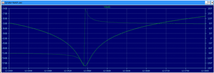

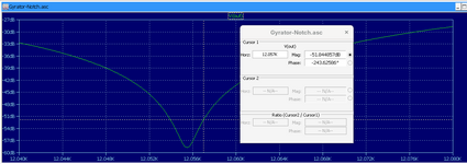

und erhalten folgenden Plot:
Wir sehen hier den Verlauf der Ausgangsspannung in Bezug auf den gesteppten Filterwiderstand Rf.

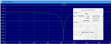

Durch Linksklick auf den Schriftzug "V(out)" im Plotfenster schalten wir den Cursor ein,
durch erneuten Linksklick ins Plotfenster machen wir es wieder aktiv
und können jetzt den Cursor mit den Cursortasten "links" und "rechts" bewegen.
Auf der X-Achse finden wir den Wert des Filterwiderstandes, auf der Y-Achse den zugehörigen Wert der Ausgangsspannung in dB.
Diese Werte werden in dem kleinen Cursor-Fenster angezeigt.
Es ist nützlich, das Cursor-Fenster ins Plotfenster zu verschieben, dann hat man Cursor und Cursor-Fenster gleichermassen im Blick.
Wir bewegen den Cursor auf den berechneten Wert von 12.057k.
Der liegt rechts vom Minimum, ist also in diesem Plot nicht das Minimum selbst! Magnitude ist hier -51.8dB.
Wir bewegen den Cursor auf das Minimum: Widerstand 12.0555k, Magnitude -58.8dB.
Das sind 55.5 Ohm, die wir dem Normwert 12k hinzufügen müssten.
Normwert 56 Ohm ist ganz in der Nähe, wir bewegen den Cursor auf den Wert 12.056k: Magnitude -57.1dB.
Das sind knapp 2dB weniger als im Minimum, aber damit kann man leben,
einen Widerstand 55.5 Ohm zusammenzustückeln lohnt die Mühe nicht. Wir entscheiden uns für 12 kOhm + 56 Ohm.

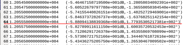

--- Intermezzo - für Fortgeschrittene ---
Per Messanweisung kann man anscheinend nicht direkt auf die gestep'ten Widerstandswerte zugreifen.
Wenn man jedoch im Plotfenster "File/Export data as text" ausführt, kann man in der gespeicherten Textdatei das Minimum
leicht entdecken, weil die Phase das Vorzeichen wechselt. Obwohl man zum Export "V(out)" gewählt hat, sind die Widerstandswerte
in der ersten Kolumne aufgeführt, daneben Ausgangsspannung in dB und Phase.

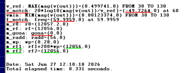

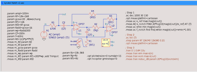

Wir gehen noch einmal zurück zu "Step 1", schalten also "Step 2" aus und "Step 1" wieder ein.
Im Schaltplan selbst ändern wir nun den Parameter Rf in 12k+56R (.param=12k+56R).
Dann starten wir die Simulation und vergleichen den Plot mit den Werten in der LOG-Datei.
Nun liegt die Kerbe ziemlich genau auf 60Hz, das Minimum der Kerbe liegt bei -50.3dB. Zufrieden? - Aber ja doch!

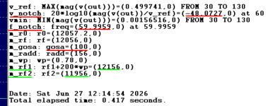

Halt, mein(e) Freund(in)! Wir sind noch nicht am Ziel! Was ist, wenn wir die Schaltung mit realen Bauteilen erstellen?
Die Simulation war mit idealen Werten, Abweichung 0%. Einflüsse des Opamps gar nicht betrachtet.
Was gilt es dabei zu beachten?
Zuerst einmal müssen für eine Kerbe grösser 40dB die Bauteile auf möglichst identische Werte ausgemessen werden,
da führt kein Weg dran vorbei!
Das gilt für die Kondensatoren ebenso wie für die Widerstände.
Wenn man das nicht kann oder nicht will, muss man damit rechnen, dass die Kerbe nicht voll zum Tragen kommt,
nicht etwa, weil die Kerbe nicht so tief geht - sie hatte selbst bei 12k Normwert eine Tiefe von 50dB! -,
sondern weil die Frequenz des Kerbminimums sich nicht mit der gewünschten Filterfrequenz deckt!
Auch die beiden 10k-Widerstände im Gyrator sollten gleich sein.

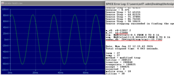

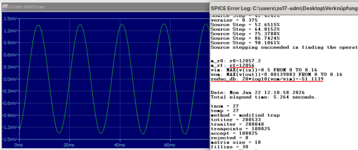

Um zu testen, ob alles in Ordnung ist, manchen wir eine TRAN-Simulation.
Wir schalten "Step 1" aus und "Step 3" ein, und starten die Simulation mit unserem Soll-Widerstand 12k+56R.
Wir messen die Eingangsspitzenspannung (500mV) und die Ausgangsspitzenspannung (1.4mV)
und berechnen die resultierende Abschwächung: -51.1dB.
Jetzt wiederholen wir den Test mit nur 12k.
Jetzt ist die Ausgangsspitzenspannung ca. 81mV, die berechnete Abschwächung beträgt -15.7dB.
--- Ende Intermezzo ---
