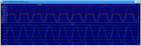

Nachfolgend ein Klasse-B-Verstärker aus WirelessWorld, Okt. 1990.
Die Endstufe ist nach dem gleichen Prinzip wie die vorige aufgebaut, mit nur einem Transistor mehr.
Die Leistung ist zwar gering, aber trotz Klasse-B-Einstellung ist der Klirrfaktor mit 0.38% erstaunlich gering!
Die Übernahmeverzerrungen sind in der Sinuskurve kaum auszumachen, aber sie sind da!
