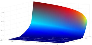

Für Octave (freie matlab-Clone) habe ich ein Unterprogramm gefunden, das eine STFT durchführt und ein buntes Spektrogramm ausgibt. Leider kann ich mit dem Ergebnis nicht wirklich etwas anfangen.
Kann mir Jemand bei der Interpretation der Ergebnisse helfen?

Anmerkung zum Spektrogramm:
Das Unterprogramm "myspecgram" setzt alle Wert die unter -70 dB auf -70 dB (im Code wird fälschlicherweise von -35 dB gesprochen), daraus resultiert im Spektrogramm die horizontale Ebene zu den höheren Frequenzen hin. Auf die Frage
Please enter the maximum frequency (Hz)\n you wish to see on the display:
macht daher die Eingabe von Fs/2 kaum Sinn (zumal aus dem LTspice-Export ein Fs = Sample = 9.768.000 [Hz] resultiert), 10^6 war hier der von mir eingegebene Wert.

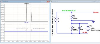

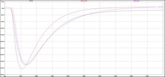

Anbei Mal mein aktuelles Schema im Vergleich zum alten Schema. Die beiden C's an V- der OpAmps hab ich Mal mit reingezeichnet damit ich sie in der Hardware später nicht vergesse. Für die Simulation dürften sie überflüssig sein.
Allerdings ist für mich die Frage noch nicht beantwortet, wo die 4 C's an den V+ und V- Anschlüssen der OpAmps mit dem anderen Ende hin müssen? Ist virtGND wirklich richtig, oder müssen sie an GND des Signals?

Hallo Andreas,
doch, du hast noch Spannung an der Anode, da die Potentialdifferenz Anode-Katode sich nicht ändert. Das GND-Zeichenbraucht Ltspice zur Berechnung als Bezugspunkt.
Es ist tatsächlich so, daß du für die Simulation die HV-Quelle weglassen kannst, da du den Eingangsimpuls als Stromquelle definiert hast, die es so in Praxis nicht gibt. Das ist auch völlig ok, da du ja nicht das PMT selbst analysieren willst. Der Innenwiderstand von HV ist zumindest dynamisch fast 0, daher gibt es am Ausgang keinen Unterschied im Signal. Ich habe dir zur Vereinfachung mal Potis reingesetzt🤨
Die Cs am OV sind unkritisch, ob gnd oder virtuellgnd, sie stabilisieren "nur" die OV-Spannung bei Impulsbelastung - die übliche Anordung habe ich eingezeichnet.
Da deine Schaltung so hochohmig ist, kannst du das Kabel nicht Vernachlässigen.
In Praxis Katode an der Buchse zu lassen ist sinnvoll, da deine HV nicht potentialgetrennt ist und du damit den Minuspol der HV-Versorgung (5V?) auch an der Buchse hast.
Die Angst vor der HV an der Buchse ist virtuell! Du hast sie auch jetzt dort und nur der PMT-C4 trennt dich - daher auch ein 1500V-Typ.

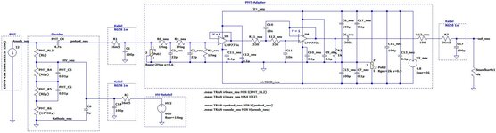

dann sieht das Ganze inzwischen wie in der Anlage aus.

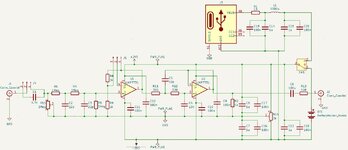

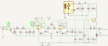

Im KiCad-Schaltplan hab ich einen Jumper vorgesehen, der die Verstärkung für den 1ten OpAmp auf 1 oder 2 verstellbar macht. Ich hab nämlich noch einen 2ten Detektor, der mit dem Ursprungs-PMT-Adapter sehr gut funktioniert.
Wo muss eigentlich das SHIELD für den USB-Stecker hin, an das GND des Signals oder an virtGND (-2,5V)?

Hallo Andreas,
in deiner Konfiguration an gnd.
Die Schalter würde ich anders beschalten, damit der Signalweg sicher nie unterbrochen wird. Wirkung ist gleich.
Wenn dein HV potentialgetrennt versorgt wird (Steckernetzteil, dann lieber die Alternative. Wenn du einen 1% Fehler zuläßt, kannst du mit PMT_C4 überbrückt und gnd an PMT_RL eine 10fach schnellere Impulsfolge detektieren, da der Überschwinger weg ist. (soweit die Theorie)
