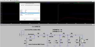

ich hab mir ein PSPICE-Modell heruntergeladen und in LTspice importiert. Leider muss ich bei der Simulation mehrfach mit ESC Endlosloops unterbrechen. Mit anderen Schrittweiten von .tran, Alternate Solver und Reduzierung von Reltol hab ich es schon versucht. Was kann ich noch tun, um Endlosloops zu vermeiden?
Das Schema soll übrigens einen Puls aus einem Photomultiplier simulieren.

Handelt es sich um den CD40106B ?
Wenn ja, warum nimmst nicht das Modell aus CD4000er CMOS Reihe ?
