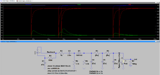

nun hab ich die CD4000.lib zur Simulation genutzt. Den CD40106B versorge ich mit 12V (er kann bis 15V). Die erste Hardware-Version habe ich auf einem Breadboard aufgebaut. Im LTspice-Diagramm sind in magenta und rot die vom Oszilloskop gemessenen Kurven zu sehen.
Mit den 2,2nF für C3 war der Peak zu weit nach rechts verschoben. Mit dem Multimeter habe ich 2,9nF gemessen, damit ist dann die Näherung der Simulation besser.
Durch R2 fließen im Maximum 10mA. Ist das nicht etws viel?

Wieviel hättest denn erwartet? Es sind ja nur Peaks. C3 ist komplett entladen. Wenn da plötzlich schlagartig 12V anliegen, lädt C3 natürlich volle Kanne ;)
Bei mir sieht das so aus. Musste den Simulation-Command etwas ändern.

Simulation-Command:
