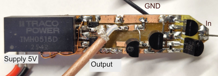

Nachbau eines HF Tastkopfs nach Bob Pease​

Aufgrund der hohen Frequenzen habe ich mich für den "Dead Bug" Aufbau entschieden

Der "Dead Bug" Aufbau hat Vorteile bezl. Abstrahlung und Störbeeinflussung, da auf der anderen Seite eine vollflächige GND Lage ist. Der Nachteil ist aber, dass jede "Insel" eine Kapazität gegen GND hat. Und auch zwischen den "Inseln" bilden sich Kapazitäten. Diese sind in der LTspice Simulation nicht berücksichtigt. Ich habe eine Simulation aufgesetzt, die mit 4 solcher parasitären Kapazitäten ein Worst-Case-Szenario durchrechnet.
