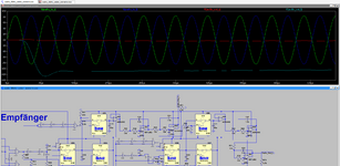

Ich habe eine Schaltung entwickelt mit der man über eine einfache Klingelleitung ein Stereo-Signal mit 53dB SNR übertragen kann. Es kommen ausschließlich "Linear"-Bauteile zum Einsatz sowie CMOS und 4 Transistoren, sowie Dioden, Kondensatoren und Widerstände. Der Aufwand ist überschaubar, das Signal wird auf einen 200khz-Träger flankenphasenmoduliert mit starrer Taktverkopplung aufgepresst und ist somit tauglich über weitere Strecken in einer 2-adrigen Klingelleitung übertragen werden zu können. Besteht ein Interesse an einer Veröffentlichung?

Kannst Du mir sagen, wo die beiden Audio Out Anschlüsse liegen?
Ich habe Deinen Schaltplan leicht angepasst und auch die benötigte Lib und Symbole eingefügt.

Hmm, funktioniert irgendwie nicht.
