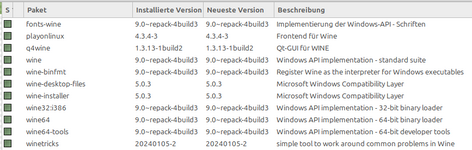

Ich nutze LTspice nur auf Mint.
Ich habe mehrere Versionen installiert.
Es muss Wine installiert werden.
Mit PlayOnLinux können virtuelle Wine-Umgebungen gebaut werden.

Ich habe folgende Pakete installiert (LM22.3mate):
der wine-installer ist sehr zu empfehlen.
Auch playonlinux. Ich habe mit dem verschiedene LTspice Versionen installiert (virtuelle Wine-Maschinen). Damit kannst Du für jede Installation eine eigene Wine Version verwenden.
