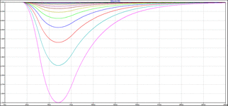

am Freitagabend hatte ich die Möglichkeit mit einem 500MHZ-Oszilloskop (LeCroy waveRunner 6050) zu messen. Hab eine 10x-Tastspitze verwendet, aber die Option zur Einstellung des Tastverhältnisses nicht gefunden, also alle Spannungen Mal 10. Leider hatte ich nicht viel Zeit. Drumm nur eine Messung des Spannungsabfalls über dem Lastwiderstand (PMT_RL2 = 100 kOhm), ohne externe Last an der Signalleitung. Es sollte alles dem anliegenden LTspice-Schema entsprechen.
Mit einem C0 von 10 pF (der Hersteller spricht von C0 < 10 pF!) war eine Modellierung des Anodenpulses, die ungefähr der Oszilloskopmessung entsprochen hätte, nicht möglich. Drum hab ich das Verhältnis von Tfall zu Trise vorgegeben und einen ungefähren C0-Wert durch ausprobieren ermittelt.

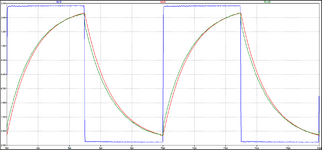

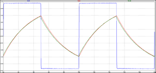

seit letzter Woche bin ich nun im Besitz eines eigenen Oszilloskops. Zuerst habe ich die Messung mit dem LeCroy WaveRunner 6050 vom 17.04.2026 (siehe Beitrag #1) nachvollzogen, mit erkennbar anderen Ergebnissen.
Die gelbe Kurve ist mit einer 100x Tastspitze, die rote mit einer 10x Tastspitze gemacht. Die max. Amplitude des Spannungsabfalls am 100 kΩ-Lastwiderstand beträgt 48 V, was einer max. Stromamplitude von 480 µA entspricht. Das Datenblatt des PMT benennt als max. Anodenstrom 100 µA!?
Mit einem 1 MΩ-Lastwiderstand stellen sich ebenfalls 48 V ein (bei etwas größerer Rise- und sehr viel größeren FallTime), was dann aber immerhin in der Spitze nur 48 µA sind.
Bei meinem alten BICRON-Detektor stellen sich an einem 1 MΩ-Lastwiderstand übrigens nur 7,3 V als max. Amplitude ein. Das erklärt dann wohl, warum die originalen PMT-Adapter mit dem Scionox-Detektor überfordert waren.
Im anliegenden Diagramm der LTspice-Simulation ist in rot der Export der Oszilloskopkurve zu sehen.

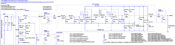

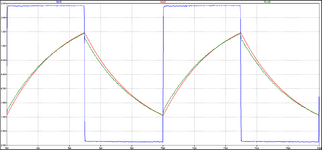

ich bin weiterhin damit beschäftigt, Messergebnisse und LTspice-Simulationen zur Deckung zu bringen.
Versuch 1:
PMT und Divider, aber keine Last am Signalausgang. Das HV-Netzteil wird mit Akkus betrieben, hat also keine Erde, die mit dem Oszilloskop eine Erdschleife bilden könnte. Da ich keinen Differentialtastkopf zur Verfügung habe, habe ich die Masse beider Tastköpfe am Knoten „Anode“ angeschlossen. An GND des Dividers hängt ein 100x-Tastkopf (100MHz, max. 2 kV, CH1, invertiert), an HV ein 10x-Tastkopf (150MHz, max. 300 V, CH2). Einen recht großen Puls habe ich aufgezeichnet und als csv-Datei exportiert.
Diese csv-Dateien habe ich in LTspice importiert. Im Diagramm habe ich den DC-Offset abgezogen, beide Kurven sind recht deckungsgleich. Dann habe ich versucht mit den Parametern der Stromquelle so lange zu spielen, bis die simulierten Kurven sich den gemessenen angenähert hatten. Damit dies überhaupt möglich war, musste ich den Wert von C0 reduzieren. Ein Papier des PMT-Herstellers rät für Simulationen zu einem C0-Wert < 10 pF.
Versuch 2:

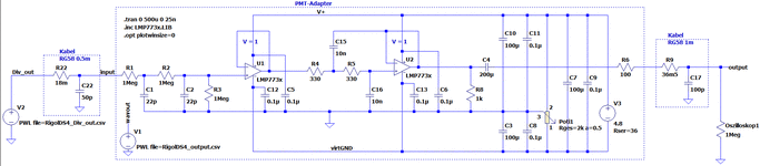

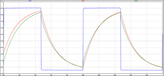

PMT, Divider, BNC-Kabel 0,5m und PMT-Adapter. 2 10x-Tastköpfe (150 MHz, max. 300 V) am Divider-Ausgang und am PMT-Adapter-Ausgang. Ein Datensatz mit einem „normalen“ Puls, ein Datensatz mit einem Puls der so hoch war, dass er die OpAmps über ihre Rail-to-Rail-Charakteristik hinaus beansprucht hat.
In der Simulation habe ich das Divider-Ausgangssignal als Eingang für den PMT-Adapter verwendet. Der simulierte PMT-Adapter-Ausgangspuls entspricht recht gut dem aufgezeichneten.

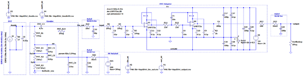

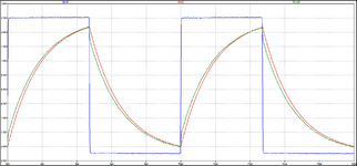

Versuch 3:
Nun wollte ich die ersten beiden Versuchsergebnisse zusammenführen. Das hat leider nicht geklappt. Die ermittelten Parameter für die EXP-Funktion der Stromquelle führen im Gesamtschema zum übersteuern. Ich bekomme den PMT-Adapter-Output nur in die Nähe der gemessenen Kurve, wenn ich die Amplitude erhöhe, FallTau reduziere und (FallDelay-RiseDelay) erhöhe.
Zum Vergleich:
EXP(0 45u 49.605u 25n 49.682u 60u) -> Fläche 1,354 V ns
EXP(0 150u 49.5u 25n 51.5u 100n) -> Fläche 0,3094 V ns
Mein Eindruck: Der Strompuls der Anode ist sehr abhängig von der Last! Und zwar nicht nur in der Höhe der Amplitude, sondern auch in der Charakteristik von Rise und Fall.
Ist das so? Gibt es eine Möglichkeit diese Abhängigkeit in der Simulation zu erfassen?

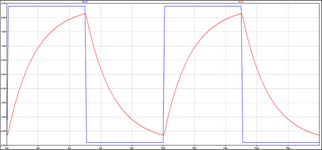

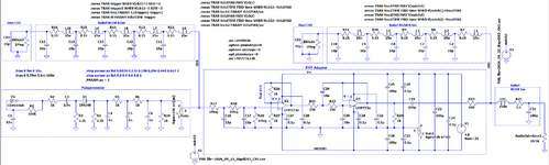

ich bin immer noch mit dem Versuch beschäftigt Realität (Messdaten) und Simulation zur Deckung zu bringen.
Das Schema sollte der existierenden Schaltung entsprechen. Weil ich die Messdaten nicht mit den Simulationsergebnissen zur Deckung bringen konnte, habe ich versucht weitere Komponenten mit einzubeziehen. Der PMT-Hersteller empfiehlt in einer Broschüre den Anodenimpuls durch eine Stromquelle und parallel dazu einem Widerstand R0 > 1 TΩ und einem Kondensator C0 < 10 pF zu simulieren. Das RG58-Kabel zwischen HV-Netzteil und Divider scheint keinen Einfluss auf den Output zu haben. Nach längerer Suche habe ich ein Schema zur Simulation von Oszilloskop, Kabel und Tastkopf gefunden und es bei mir eingebaut.
Beim Experimentieren ist mir dann aufgefallen, das sowohl der Kondensator C0, als auch der Kondensator CK für das Verbindungskabel von Oszilloskop und Tastkopf großen Einfluss auf die Form und Amplitude des Pulses haben. Um allerdings den simulierten Puls in die Nähe des digitalisierten Pulses zu bringen müssen die Werte dieser beiden Kondensatoren unrealistisch klein werden.
Die ganze Simulation soll zeigen, wie groß die Amplitude an der Anode maximal ist. Der PMT-Hersteller schreibt im Datenblatt ein Maximum von 100 µA vor. Ich möchte wissen, wie ich meine Schaltung auslegen muss, um dieses Maximum nicht zu überschreiten.
Was kann ich an meinem Schema noch tun, um das Simulationsergebnis in die Nähe der gemessenen Daten zu bekommen? Oder ist das, was ich jetzt habe schon das Maximum was ich mit einer Simulation erreichen kann?
