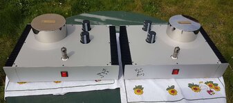

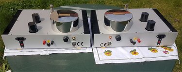

Udo war doch so nett und half mir beim EF80 Hybrid. Zwei Bilder anbei, was ich draus gemacht habe.
Da alles sofort funktionierte, dachte ich, die zarte EF80 gegen zwei Poströhren mit Anodenkappe zu ersetzen, damit die Röhre nicht so verlassen aussieht.
So nahm ich eine Leiterplatte, bestückte neu ohne Röhrensockel, führte Drähte an die neuen Sockel.
