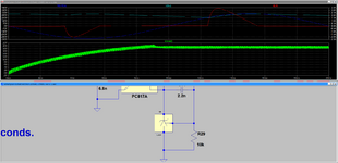

ich wollte in LTSpice ein Schaltnetzteil simulieren.
Dieses sollte als Ausgangsspannung 19 VDC haben und eine Strom von 3,42A liefern.
Aber leider steigt die Ausgangsspannung auf 24VDC, also 5 VDC zu hoch.
Weiß hier jemand was an der Schaltung falsch ist?
Ich suche auch eine Möglichkeit unter LTSpice mir die Frequenz anzeigen zu lassen.
Habt Ihr da eine Idee?
Wie wär's, wenn Du den TL431 richtig herum einbauen würdest?
Das schaut doch so schon ganz gut aus ...

Da die Simulation auf meinem alten Rechner mit LTspiceXVII fast 10 Minuten dauert
und ich mich aus gesundheitlichen Gründen nicht intensiv mit dem Problem befassen kann,
hier nur eine Minimalanalyse per Cursor.
Wie aus dem Plot ersichtlich, beträgt die Ripplespannung ca. 14mV, die Frequenz liegt bei 66kHz.

Hallo Ralf und RudiS,
die Ripplespannung am Ausgang des Netzteiles beträgt Vmax-Vmin=19,9328V-18,2987V=1,634Vpk_pk.
Wenn man den pk_pk_Ripple-Wert messen möchte gibt es 2 Möglichkeiten:
1. Rechte Maustaste auf V(Vout) klicken, dann bei "Attached cursor" auf 1nd&2nd gehen, da man ja 2 Cursor-Werte benötigt. Dann geht das Gefummel los. Man muss nämlich genau den Max-wert und den Min-wert treffen, sonst misst man zu wenig. Bei HF-Überlagerung ist das nicht so einfach. Die Frequenzmessung mit Cursor2 - Cursor1 gestaltet sich einfach. Ergebnis gerundet ca. 66-67KHZ
2. Alternative mit .meas. Dazu am besten den Messbereich erst starten, wenn die Vout hochgelaufen, also eingeschwungen ist. Wählt man z.B. .tran 0 40.03m 40m uic, dann sieht man ca. 2 Perioden des Schaltvorgangs. Dann noch eingeben
.meas VMAX MAX V(Vout)
.meas VMIN MIN V(Vout)
Am Ende steht dann im view spice errorlog die Max./Min-Werte. Die Differenz kann man ausrechnen.

Dankeschön RudiS, das hat mir auf jeden Fall weitergeholfen!👍

Dankeschön Udo!(y-) Ich werde es ausprobieren..
Mir ist noch aufgefallen, dass in Deinem letzten Schaltplan der Lastwiderstand parallel zur Stromsenke plaziert war. Das ergibt natürlich zuviel (den doppelten) Laststrom!
