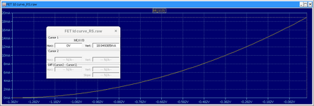

Mit den JFET-Formeln ist das so eine Sache. Die oben vorgestellte stimmt auch nicht zu 100%, leider!
Wie man aus dem nachfolgenden Plot ersieht, kommt LTspice intern zu einem anderen Ergebnis:
18.95mA gegenüber den oben berechneten 17.4mA ist schon ein Unterschied.
