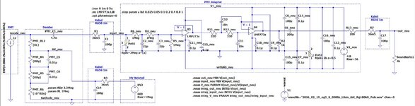

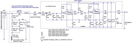

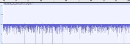

nun hab ich die nächste Version meines PMT-Adapters fertiggestellt.
Und gleich kommen neue Fragen.
Der neue Divider (Plus-Pol der HV an GND) ist noch nicht fertig, drum das folgende mit dem alten Divider (Minus-Pol der HV an GND). Anbei die LTspice-Simulation, von der unklar ist, ob der Puls aus der Stromquelle I2 realistisch ist.
Am realen PMT-Adapter waren zunächst die Pulse für die Soundkarte viel zu hoch. Ich musste den Pot1 so weit herunterdrehen, bis zwischen input_neu und GND noch 100 kOhm zu messen waren.
Achtung: Zwischen input_neu und GND fließt ein Strom auch durch R4_neu, R5_neu und R6_neu ab (zusammen 3 MOhm). Der Widerstand von Poti1 errechnet sich also aus (3Mohm*Rgemessen)/(3Mohm-Rgemessen). In diesem Fall sind das dann 103 kOhm.

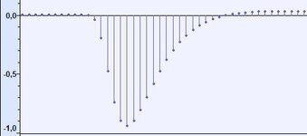

Anbei ein 10-Sekunden-Auszug der Aufzeichnung. Einige übersteuerte Pulse stören nicht, sie gehen im Histogramm im Rauschen bei den hohen Energien sowieso unter, dafür können die niedrigen Energien besser aufgelöst werden.

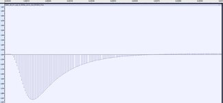

Anbei auch noch ein einzelner Puls. Er ist verdammt kurz, kann aber von der Software noch erkannt werden. Die Aufzeichnung erfolgte mit 24 Bit und 192 kHz Samplingrate.
Mit dem kleinen Widerstandswert von Poti1 wird nun aber der Innenwiderstand des PMT-Adapters für den Puls von der Anode sehr klein. Der PMT-Hersteller benennt den max. Anodenstrom zu 100 µA. Da liege ich nun sicher drüber und bin in der Gefahr die Funktion meines PMT zu verlieren.
Wie kann ich den Widerstand für den Anodenpuls erhöhen und gleichzeitig den Eingangspuls für den PMT-Adapter verringern, ohne die Filtercharakteristik des PMT-Adapters zu verändern?
Die erste Filterstufe besteht ja aus R6_neu und C2_neu (Tiefpass). Ein Widerstand in der Signalleitung würde doch die Zeitkonstante dieser ersten Filterstufe verändern? Mus ich dann nur C2_neu anpassen?
Beeinflusst mein Poti1 eigentlich die Filtercharakteristik auch? Wenn ja wie? Ließe sich das kompensieren?

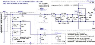

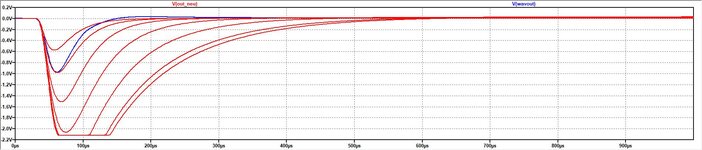

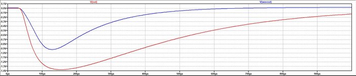

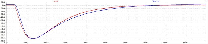

für die alte Version des PMT-Adapters hatte ich – per Iteration per Hand – die Parameter der Stromquelle so bestimmt, dass sie einem realen, digitalisierten Puls nahekommen. Es ergab sich damit:
EXP(0 2.6u 33u 0.1u 33.1u 120u)
Dasselbe habe ich mit der neuen Version versucht. Es ergab sich:
EXP(0 280m 29u 0.007u 29.007u 0.007u)
Das sieht für mich danach aus, als würde der Puls vom PMT so sehr von dem abhängen, was dahinter kommt, dass eine allgemeine Definition unsinnig ist?

hallo Andreas, der pmt-Impuls selber ist sehr kurz (5ns). die Formung ist faktisch immer durch R6//54; C2/3 bestimmt.
Gruß

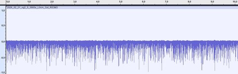

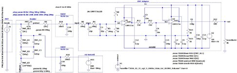

hab mir noch Mal meinen alten PMT-Adapter hervorgeholt. Den Poti R8 hab ich an den Anschlag gedreht (ca. 1 Ohm), so das die Verstärkung in der ersten Stufe 1 beträgt. In die Signalleitung habe ich einen 3 Mohm-Widerstand gesetzt (mit 2,5 Mohm gab es zu viele übersteuerte Pulse). Anbei ein 10-Sekunden-Auszug einer wav-Aufzeichnung (24 Bit, 192 kHz), sowie ein Puls aus dieser Aufzeichnung. Dieser Puls läßt sich als wavout in die Simulation laden.
Es hängt nun extern eine Last von ca. 6 MOhm und parallel dazu intern eine von 1 MOhm an der Anode. Einen AC-Widerstand der HV-Quelle (HV1) habe ich noch nicht bestimmt.

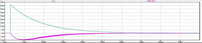

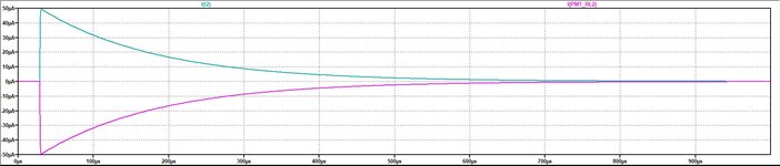

ich hab mir Mal den letzten Puls aus dem vorherigen Beitrag als Vorlage genommen (Vmax 50 V, tRise 224 ns, tFall 124 us). Da tRise und tFall von 0,1 bis 0,9 x Vmax ermittelt werden, habe ich für die EXP-Funktion Rise Tau auf 0,28 us und Fall Tau auf 155 us gesetzt. Vpulsed sind dann 50 uA.
Ohne Last an der Signalleitung sieht dann der Strom durch den internen Lastwiderstand auch wie erwartet aus. Mit Last allerdings nicht! Ist das richtig so, oder hat mein Schema einen Fehler?
Wie muss ich den Puls von I2 gestalten, damit der Strom durch den internen Lastwiderstand auch bei externer Last dem Puls aus dem vorherigen Beitrag entspricht?
Inzwischen frage ich mich auch, ob eine Stromquelle für den Puls aus der Anode die richtige Wahl ist? Sollte ich es auch Mal mit einer Spannungsquelle versuchen?

Hallo Andreas,
die Quelle als PMT ist nicht so einfach. Stromquelle ist schon die bessere Wahl. Diese speist sich eigentlich nur aus PMT_C5.
Die Impulsform ergibt sich erst aus Deiner Anordnung - nicht die abklingende Flanke als Quelle!
