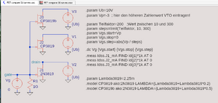

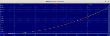

Mittels einer kleinen Hilfsschaltung können wir den Drainstrom verschiedener JFET-Modelle vergleichen,
hier zunächst kurz Schaltplan und Plot.
Bei J2 und J3 habe ich Lambda im Vergleich zum original 2N3819 vergrössert, bei J2 um 20% und bei J3 um 50%.
Dennoch liegen die Kurven - wie man sieht - sehr nahe beieinander.

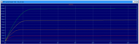

Mit einem Kurvenschreiber, der den Drainstrom in Abhängigkeit von der Drain-Source-Spannung bei festem Vgs abbildet,
sieht man den Effekt von Lambda noch deutlicher auf eine andere Weise.
Mit einem Lambda ungleich Null nimmt der Drainstrom zu, die Id-Kurve verläuft rechts von der Kniespannung
nicht horizontal (horizontal = parallel zur x-Achse).
Sie scheint zwar eine Gerade zu sein, aber eine Gerade mit einer (geringen) Steigung.

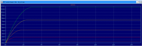

Um diesen Effekt zu annullieren, deklarieren wir jetzt den 2N3819 mit LAMBDA=0:
    .model L0_3819 ako:2N3819 LAMBDA=0
Wenn wir den Kurvenschreiber mit diesem Modell ausführen, erkennen wir, dass die Kurve jenseits der Kniespannung
nun eine Gerade ist, die parallel zur x-Achse verläuft

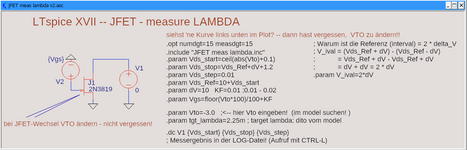

Der Zweck der nachfolgend vorgestellten Schaltung war für mich zunächst, das Prinzip zu bestätigen
und den Modellparameter Lambda von (u.a. im Netz kursierenden) JFET-Modellen zu überprüfen.
Nach diesem Prinzip liesse sich auch Lambda eines realen JFETs messen, nicht verschweigen darf ich,
dass die Anforderungen an das Messgerät recht hoch sind, es sei denn, man verwendet einen hochwertigen Messverstärker,
da Messungen meist bis in den Nanoampere-Bereich, mindestens aber im Mikroampere-Bereich erforderlich sind.
Hier nun die Schaltung für die Lambda-Messung:
Parameter selbst habe ich auf dem Schaltbild gelassen, die Messanweisungen befinden sich in der .include-Datei.
Mit dem eingetragenen JFET (2N3819), der wohl in jeder LTspice-Version vorhanden sein sollte, kann man sofort loslegen.
Für einen anderen FET als den voreingestellten muss man folgendes tun:
 - Rechtsklick auf JFET-Symbol / Pick New JFET / JFET wählen
 - ausserdem in diesem "Select JFET"-Fenster aus dem Modell VTO und LAMBDA notieren
 - diese Werte bei ".param VTO=..." und ".param tgt_lambda=..." ersetzen
Nach der Ausführung stehen alle Messergebnisse in der LOG-Datei zur Verfügung.
Neben dem aus der Steigung berechneten Lambda wird auch die Abweichung (deviation) vom Lambda
des Modells berechnet und in Prozent ausgegeben.
Die Abweichung ist (bis jetzt) immer negativ, d.h. das ermittelte Lambda ist geringfügig zu klein. Mit
ein paar Prozent muss man schon rechnen, teilweise ist das Ergebnis wiederum erstaunlich genau, unter
1%. Wie wir oben bereits erfahren haben, war die Abweichung jedoch selbst bei 20% nicht sooo
gravierend.
!! Wer mit realen JFETs experimentiert, sollte auf die maximale Drain-Source-Spannung achtgeben (Datenblatt),
für etwaige Verluste übernehme ich keine Verantwortung!!
