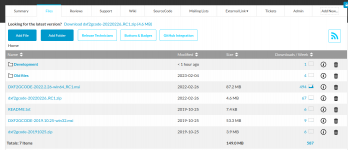

1.) dxf2gcode / SourceCode / [5dd9a3]
Da sollte es aber alles drin sein. Sonst hab ich einen Fehler mit Git gemacht??
2.) dxf2gcode - Browse /Development at SourceForge.net
Aber das ist ja "nur" eine MSI Datei.
Wie gesagt, Komisch. Ich hab glaub schon das hier integriert:
Aber das nachzuvollziehen. Wäre ist jetzt doch recht schwer.
Momentan hab ich diesen Link im Installer:
sourceforge.net/projects/dxf2gcode/files/dxf2gcode-20220226_RC1.zip/download
Wenn dieser aktuell ist, kann ich die ganze Abfrage ob Python 3.7-3.9 oder 3.10+ weglassen.
Ne, du hast recht. das ist eine alte Version. Ich schau mir das mal an und machen eine neue vom aktuellen Status
Ok. Melde mir dann den aktuellen Namen des Verzeichnisses (momentan dxf2gcode-20220226_RC1.zip)
Aber die offizielle Version, welche bei "latest" erscheint ist immer noch die Alte!
Ah, nur die zip ist noch alt! Hab ich gerade gesehn.
Kannst die auch noch aktualisieren bitte?
(unter files, nicht development!)
Oder ist das so gewollt?
Dann schreibe ich mein Script so, dass es immer die Developper Version nimmt?
Soll eigentlich so ein Art Stabel und Development sein. Aus meiner Sicht ist die Development immer die welche die meisten Features hat aber noch teilweise ungenügend getestet ist ...
Ich hab jetzt aber mal beide als Default gesetzt was dazu führen sollte dass immer die Development empfohlen wird (Denke ich zumindest :) ) ...
Der Link sourceforge.net/projects/dxf2gcode/files/dxf2gcode-20220226_RC1.zip ist hardcodet im Script.
Soll ich den auf die Dev leiten?
